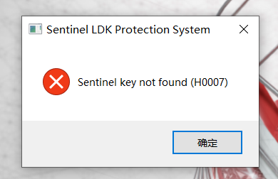

找不到硬件加密锁怎么办(打开软件提示Sentinel key not found(H0007))?

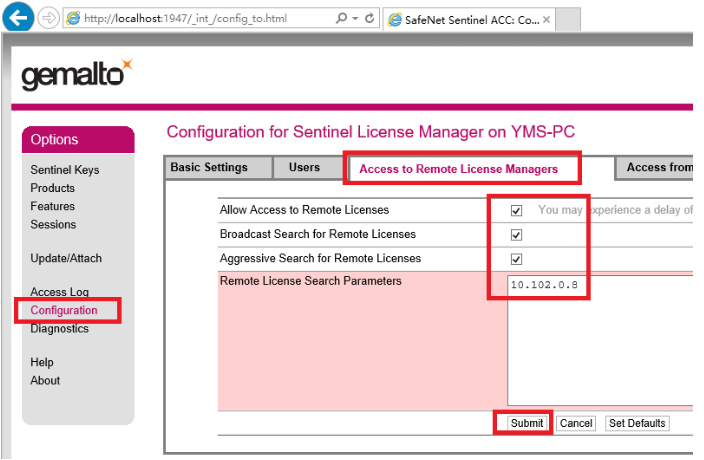

5、打开浏览器,在地址栏输入“http://localhost:1947“,按下图设置(如无法打开此网页,请重新安装加密狗驱动)。
注:上图填写区内填写值为“插加密狗电脑的ip地址“
点击Submit后等待一分钟,在Sentinel Keys里查看是否有两个红色加密锁造型图标。如果有则为正确。
