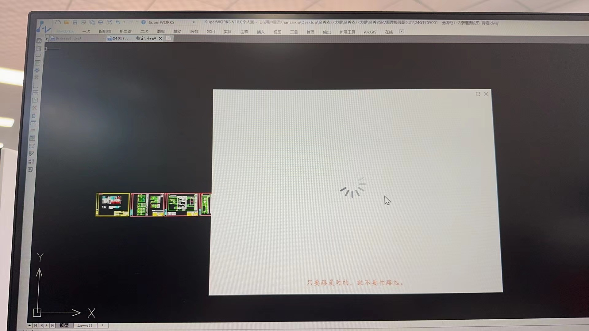

登录界面加载出不来,怎么解决?
2026-04-28 475人已阅读
0
电脑环境与平台兼容问题,目前解决方案

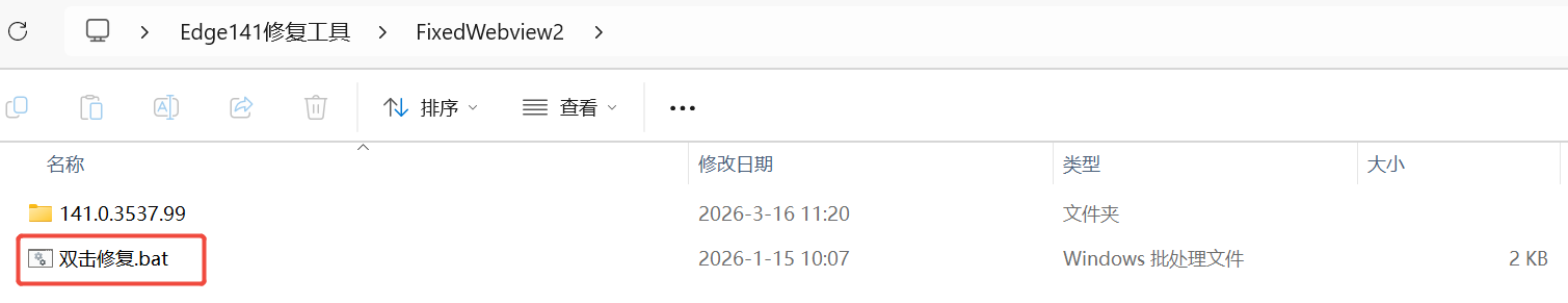

方法一、修复Eage:下载Eage修复工具解压后双击修复Edge141修复工具.rar

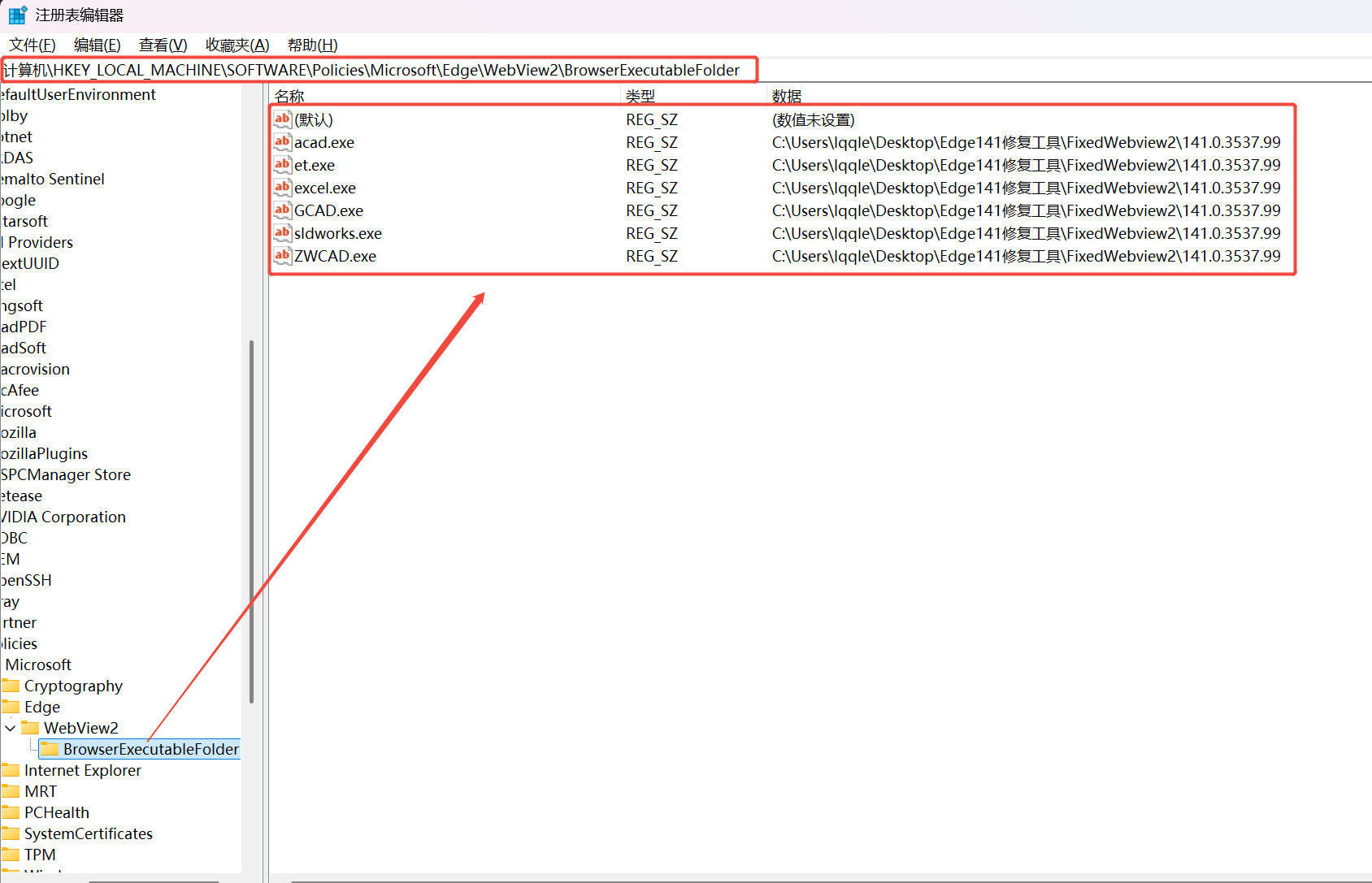

打开注册表确认是否修复成功确认路径:HKLM\SOFTWARE\Policies\Microsoft\Edge\WebView2\BrowserExecutableFolder
①打开注册表方法:
  • 按下 Win + R 键,打开“运行”对话框。
  • 在对话框中输入 regedit,然后按下 回车键。
②如图显示为修复成功

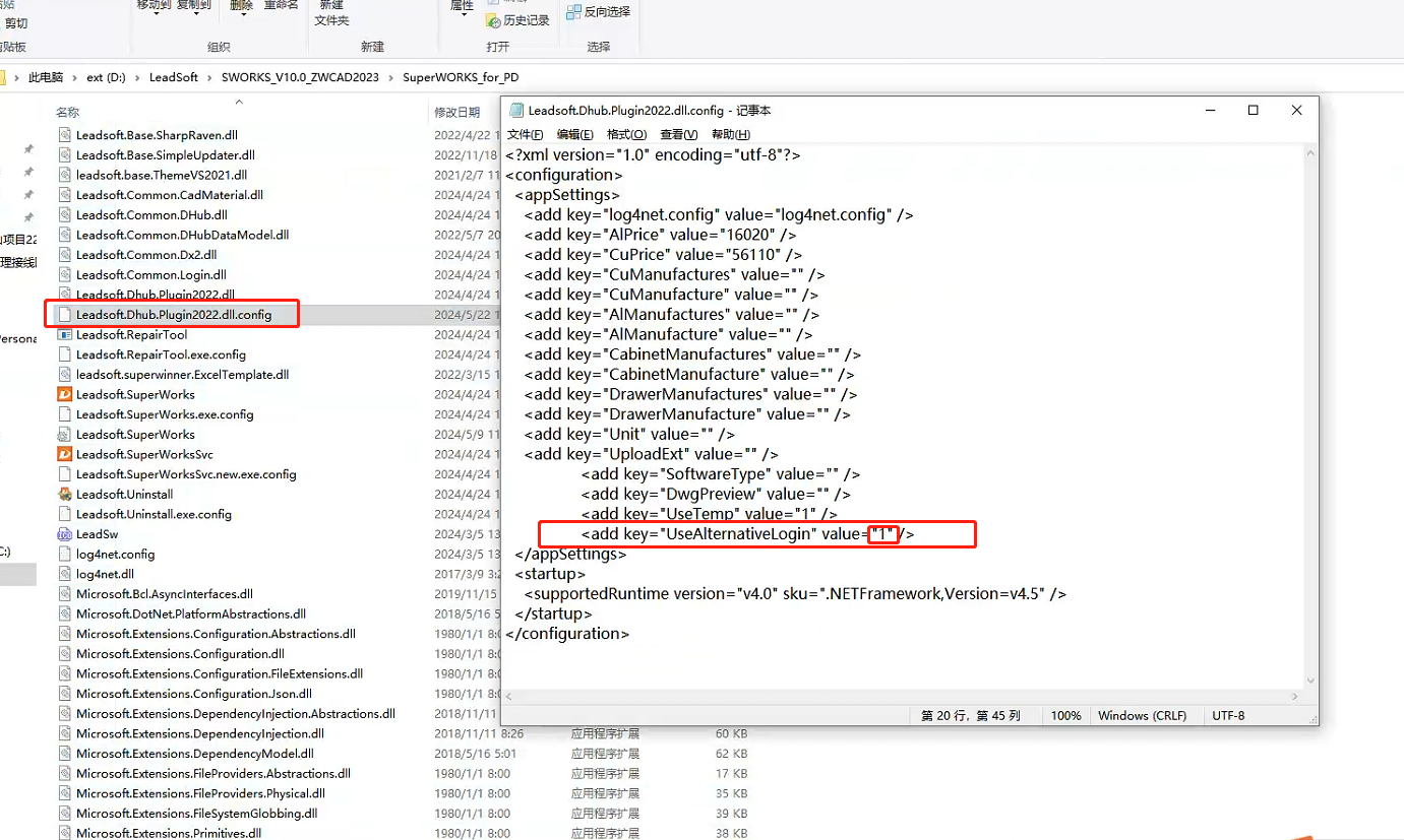

方法三、修改配置文件
1、如图所示:把配置文件中原始值0改为1,即可登录(适用于不同CAD平台)。
修改完成后,重新打开软件,如遇到点登录仍白屏的,关掉界面,点任意付费功能,如端子表,或者接线生成,后续弹窗就正常了。
如还不正常,切换方法二
2、注意,这种情况下登录后云端功能不能使用。解决方法
按1正常登录后,
1)在登录界面勾选自动登录、记住密码
2、将修改配置再次恢复:1改为0
后续自动登录,云功能即可正常使用
①打开注册表方法:
②如图显示为修复成功

方法三、修改配置文件
如还不正常,切换方法二
按1正常登录后,
1)在登录界面勾选自动登录、记住密码
2、将修改配置再次恢复:1改为0
后续自动登录,云功能即可正常使用
