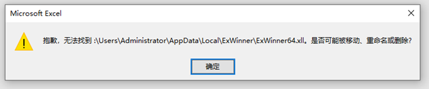

Exwinner启动报错“抱歉,无法找到 :Users\Administrator\AppData\Local\ExWinner\ExWinner64.xll,是否可能被移动、重命名或删除?”
2026-04-28 453人已阅读
0
现象:ExWinner突然无法启动、加载,并弹出以下提示:
问题原因:微软系统本次发布的更新程序有问题,导致ExWinner无法正常使用。

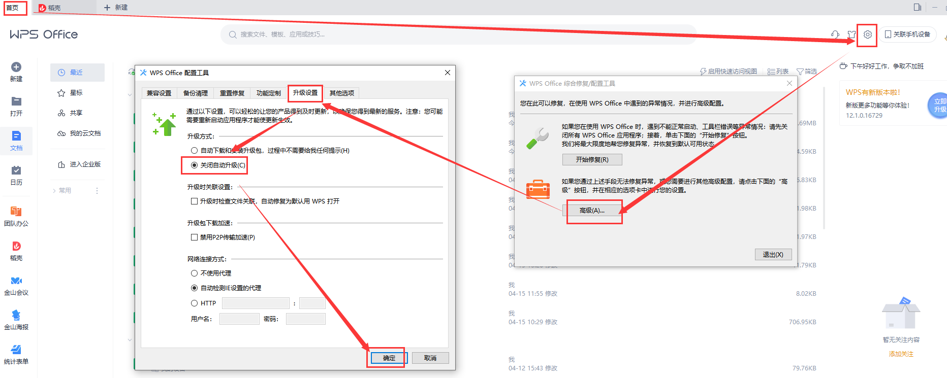

方法1:使用SuperWinner,优先推荐该方法,操作简便,仅需3分钟即可继续报价。(微软一般会在几天内快速修复错误更新,您可先使用superwinner过渡,微软修复后即可更换回ExWinner)
1)安装WPS11369版本,WPS安装包,并关闭自动更新
2)安装SuperWinner,安装地址:https://www.dq123.com/product/exwinner

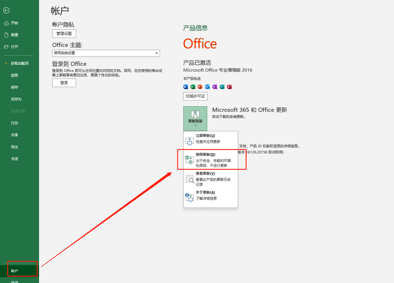

方法2:卸载office,重新安装,关闭自动更新

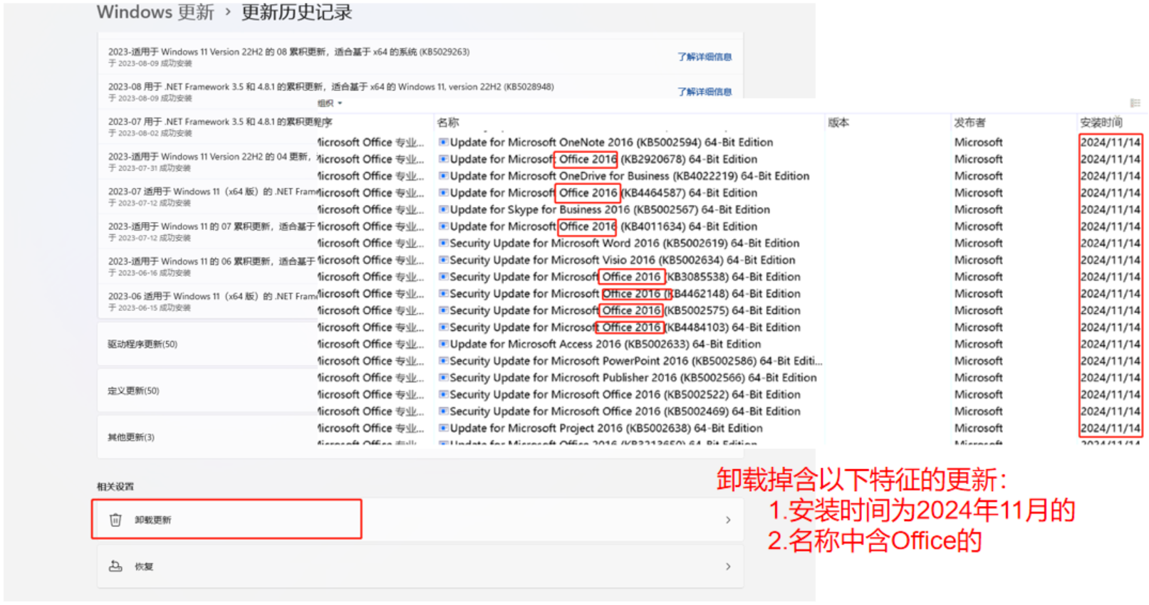

方法3:将本次微软更新卸载,(该方法存在风险,可能影响office使用,慎重!)操作方法:

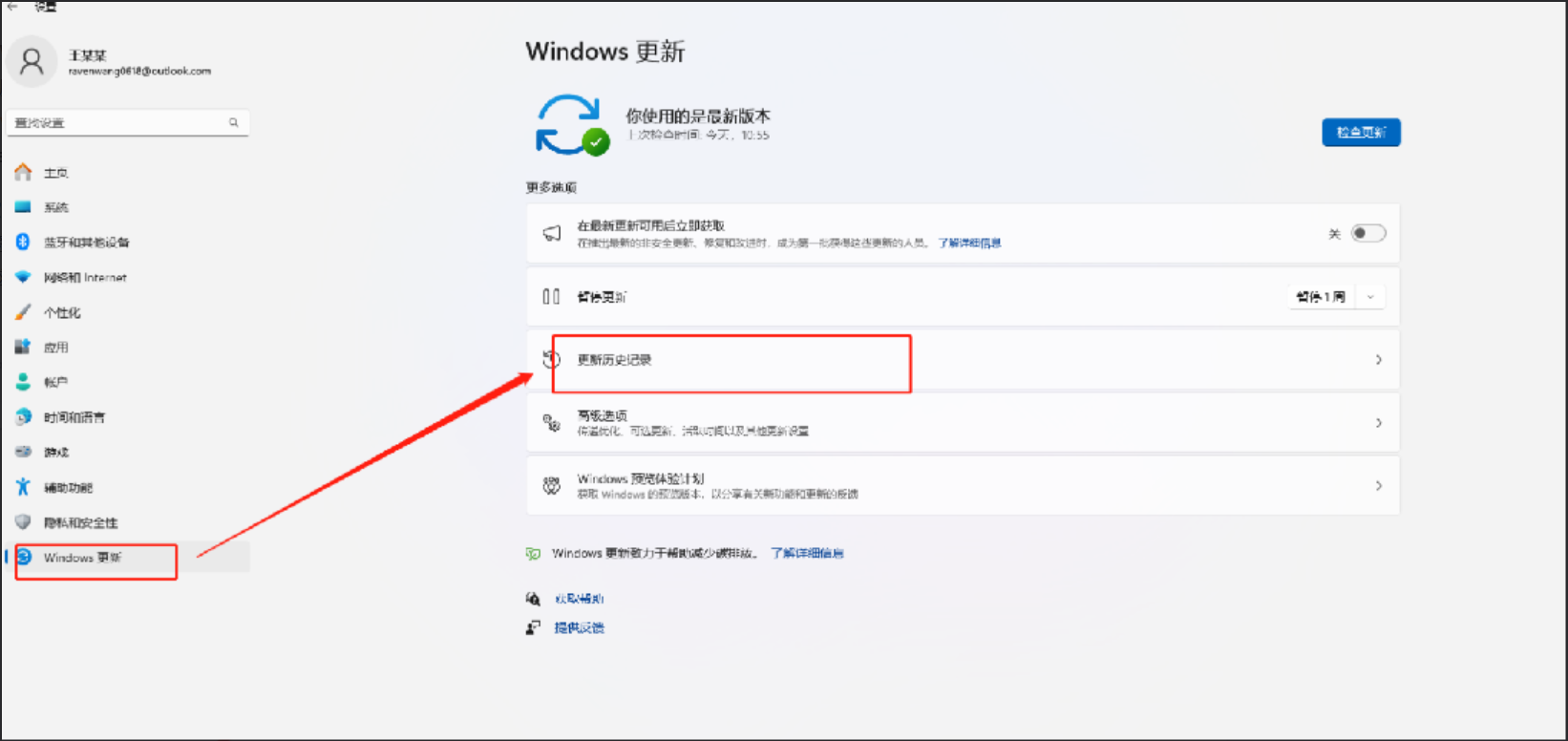

1)打开Windows更新
右键点击【我的电脑】,点击属性,然后按下图找到更新
2)卸载更新
