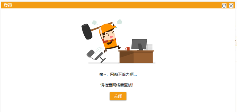

登录电小二、图晓晓或者利驰其他软件时,一直提示网络不给力怎么办?
2026-04-28 704人已阅读
0
如图,提示网络不给力,重启或者换电脑登录都没用,打开别的网页正常

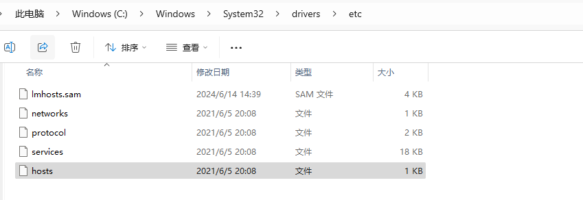

方法一、
如下图:
方法二、
2026-04-28 704人已阅读
0
方法一、
如下图:
方法二、
