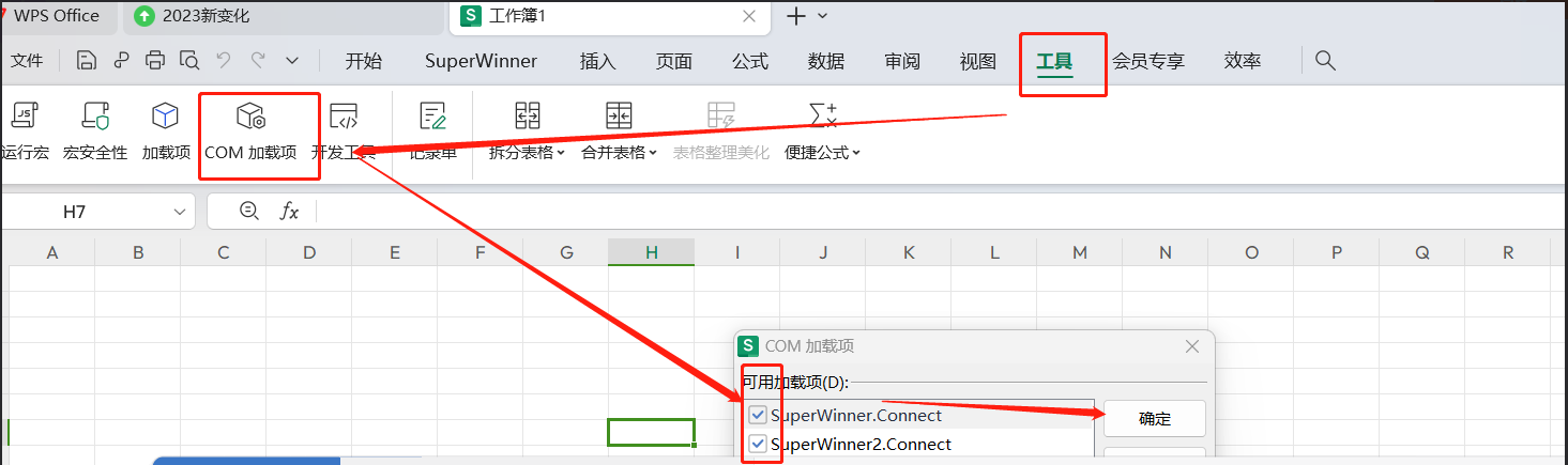

1、点击工具——COM加载项——勾选两个superwinner选项,见图1

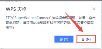

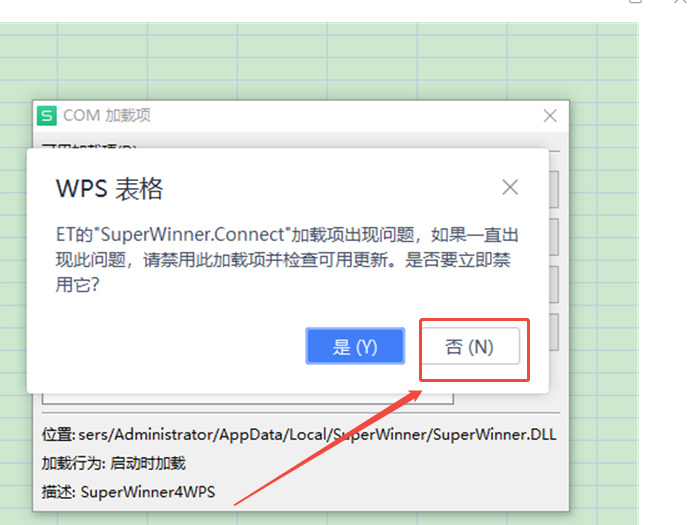

如果弹出"是否禁用superwinner加载项"的提示,点击否否否(敲重点)
点是会造成加载失败,弹窗内容见
需要重新再次选择加载项(图1)

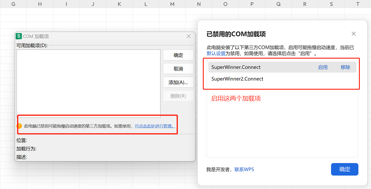

2、如果COM加载项中为空,是由于WPS自动禁用了该加载项,解除禁用即可:

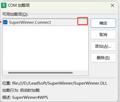

3、如果只有一个加载项并已勾选,且无蓝色管理字样,如下图:

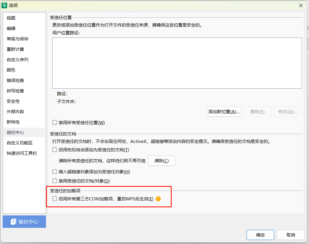

此时需在wps信息中心里开启如图所示的受信任的加载项,确认后重启Superwinner
